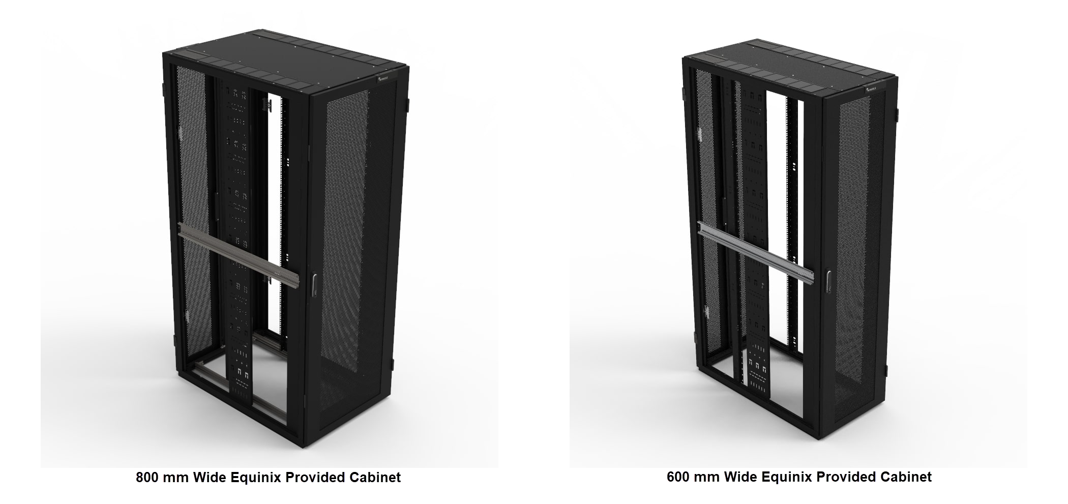

Armarios proporcionados por Equinix de 800 mm y 600 mm de ancho

Especificaciones del armario suministrado por Equinix​
EMEA​
DisponibilidadAlemania, Bulgaria, Finlandia, Francia, Irlanda, Italia, Países Bajos, Omán, Polonia, Portugal, España, Suecia, Suiza, Turquía, Emiratos Árabes Unidos (EAU), Reino Unido
DimensionesAnchos: 600 mm o 800 mm
Profundidades: 1000 mm o 1200 mm
Alturas: 2200 mm o 2422 mm
Nota: No todos los tamaños de cabinet están disponibles en todos los IBX. Verifique la disponibilidad con su ingeniero de ventas.
Capacidad de la unidad de rack2200 mm de alto: 47U
2422 mm de alto: 52U
Capacidad de carga estática1500 kg
Puesta a tierraTotalmente conectado a tierra a través de un punto central de puesta a tierra a la red de puesta a tierra de Equinix
Interiorperfiles de 19 pulgadas: 4 carriles de montaje vertical con marcado U (1ª U en la parte inferior)
Ajustabilidad: Rieles de montaje verticales delanteros a 100 mm de distancia de la puerta con ajuste continuo de la profundidad
Marco: Extrusiones de aluminio con recubrimiento en polvo
PuertasPuerta frontal: 80 % puerta delantera única perforada
Puerta trasera: 80 % puerta trasera doble perforada
Bloqueo: Asas giratorias con cerradura de llave de perfil euro (estándar en Alemania) O asa giratoria con cerradura de combinación (estándar en todas las ubicaciones disponibles excepto Alemania)
TechoModularidad: Insertos modulares por 100 mm
Insertos: Cubierta de paneles, guías de entrada de cables y cepillos
Gestión del flujo de aire80 % puertas perforadas
Faldas laterales
Sello de carril de montaje vertical
Espacios en blanco / escobillas a los puntos de entrada del cable del techo
AccesoriosGestión de cables: bandeja de cables de 200 mm de ancho montada a 500 mm del cabinet
Accesorios incluidos: Kit de puesta a tierra, soporte de montaje universal de PDU (x2), indicación de altura (U) en los 4 carriles de montaje verticales
Accesorios opcionales: Bandeja de cables de 200 mm de ancho, bandeja de cables de 300 mm de ancho, gestión de cables con bandeja para montar en VMR y guías de cables, anillos de gestión de cables (10 piezas), anillos de cable de acero para montar en perfil de altura, soporte de montaje doble PDU
Productos compatiblesSecure Cabinet (incluido como parte del servicio)
Private Cage (como accesorio instalado)
EU Business Suite (como accesorio instalado)
