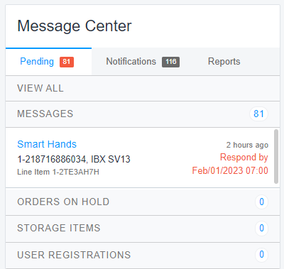

  • Compruebe el centro de mensajes en el panel de control de Colocation. Las fechas de respuesta antes se muestran en rojo:
    Pestaña pendiente del centro de mensajes con un mensaje de Smart Hands
