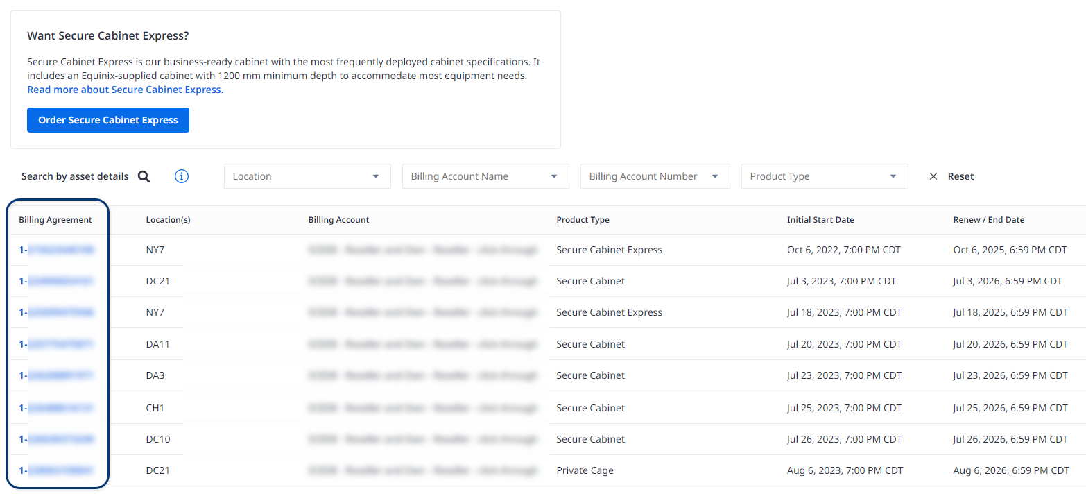

  3. Haga clic en el acuerdo de facturación del despliegue que desee modificar.
    Lista de activos de Colocation con la columna del Acuerdo de facturación resaltada
    consejo
    Puede buscar en la lista por número de jaula, número de cabinet, número de activo de cabinet o número de serie del cabinet. También puede filtrar por ubicación de IBX, cuenta de facturación y tipo de producto.

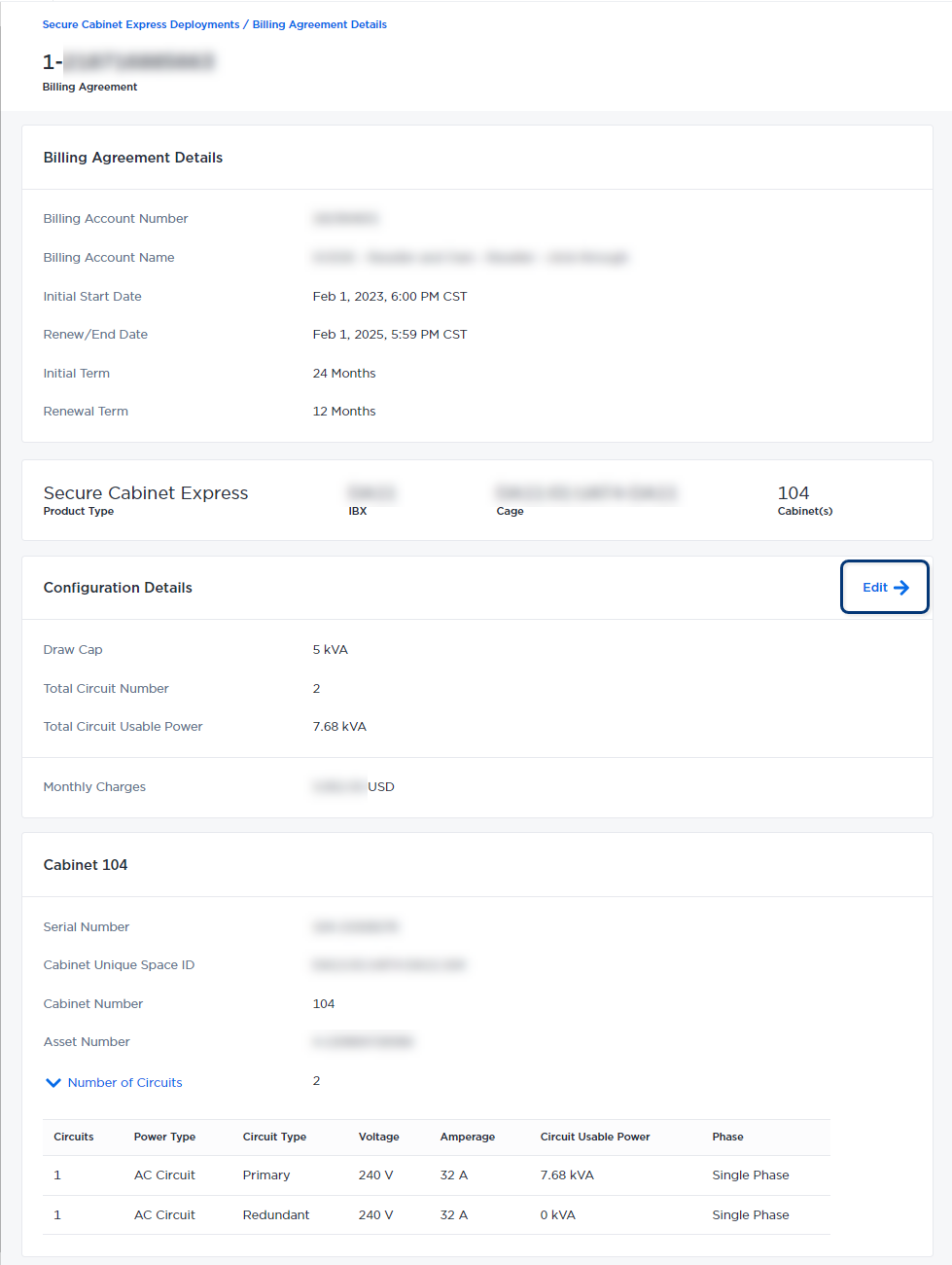

  4. En la pantalla Detalles del acuerdo de facturación, haga clic en Editar.
    Detalles del acuerdo de facturación con Editar resaltado
    Se muestra la pantalla Editar detalles de la configuración.
    Si el botón Editar está desactivado, puede ser porque:
    • Ya se están realizando cambios para este despliegue.
    • Este despliegue ya tiene el tope máximo de consumo y el número máximo de armarios.

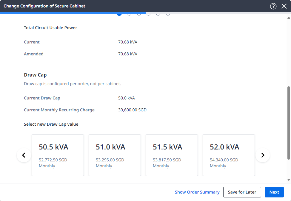

  4. Seleccione un nuevo valor de límite de consumo. Este es el límite de consumo de energía total para todo el despliegue (no por armario).
  5. Haga clic en Siguiente.

Aumentar el límite de extracción​
Para aumentar el límite de consumo sin añadir circuitos ni cabinets, seleccione la cantidad deseada de kVA en la sección Tapa de consumo y, a continuación, haga clic en Siguiente.
Sección de límite de consumo con nuevas opciones de límite de consumo
información
