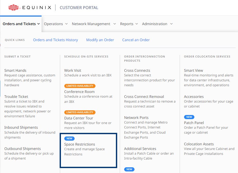

  1. Seleccione Pedidos y entradasy, a continuación, seleccione Restricciones de espacio .
Menú de pedidos y entradas con restricciones de espacio destacadas

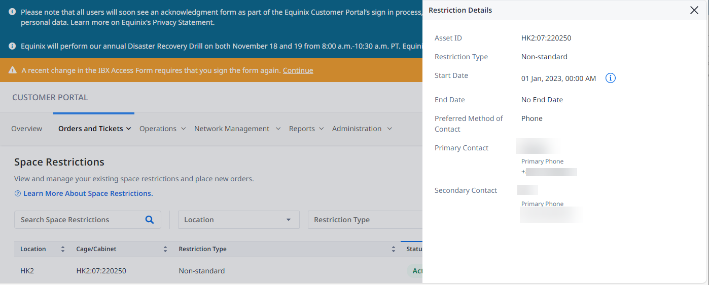

  1. Para ver los detalles de un pedido de restricción de espacio, haga clic en la fila deseada. Se muestra el panel Detalles de restricción.
Panel Detalles de restricción
