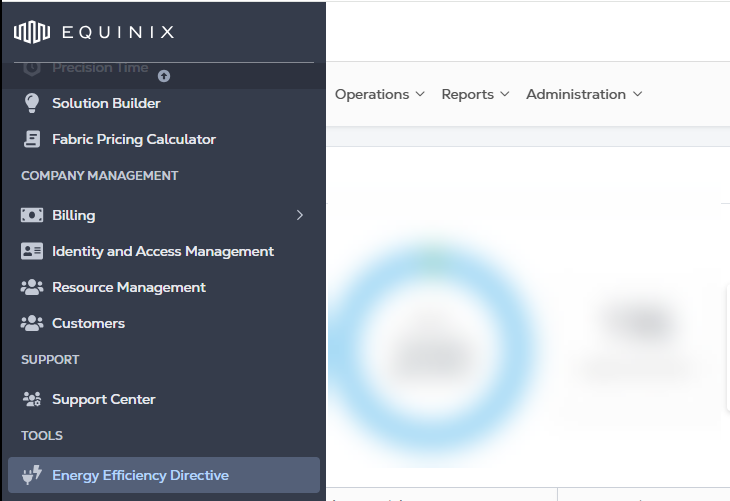

  1. Inicie sesión en el portal del cliente
  2. En el menú de navegación de la izquierda, en Herramientas, haga clic en Directiva de eficiencia energética .

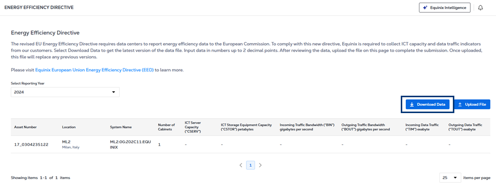

  3. Se mostrará una lista de todas las jaulas en la UE. Haga clic en Descargar datos.
    Página de Directiva de eficiencia energética con datos de descarga resaltados

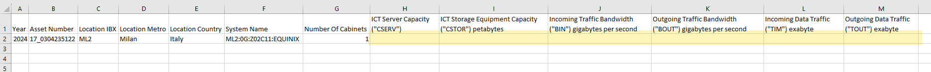

  4. Se descargará un archivo .csv con una lista de todas las jaulas en la UE. Abra el archivo.
  5. Rellene los indicadores de tráfico de datos y capacidad TIC de cada jaula en el archivo .CSV.
    Archivo CSV con las columnas de capacidad y tráfico resaltadas
    advertencia
    NO edite los datos de las columnas A a G. La edición de las columnas A a G hará que el archivo no se cargue.

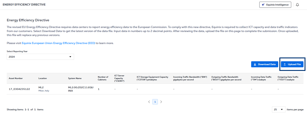

  6. Guarda el archivo.
  7. Haga clic en Cargar archivo y seleccione el archivo .csv guardado.
    Página de Directiva de eficiencia energética con el archivo de carga resaltado
    Mientras la carga esté en curso, el archivo .csv se mostrará como subida. Una vez que se haya completado la carga, se mostrará el mensaje del archivo subido.
    Confirmación del archivo cargado

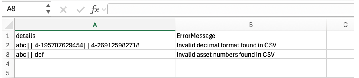

  8. Si el archivo .csv cargado contiene datos no aceptados, haga clic en el enlace del informe de errores que aparece en el mensaje de error Cargar archivo no válido.
Mensaje de error de carga de archivo no válido
El informe de error explica el error.
Hoja de cálculo del informe de errores
  1. Corrija el error en el archivo original y repita este proceso.
