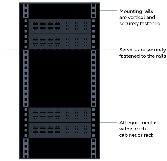

Instalación y funcionamiento de los equipos del cliente​
El equipo del cliente no debe apilarse ni descansar sobre ningún otro equipo y debe fijarse de forma segura dentro de un cabinet o rack. Los componentes más pesados o de mayor calor deben instalarse en las secciones inferiores de un cabinet para hacer un uso eficaz de la refrigeración suministrada. Equinix puede exigir que se retire el equipo del cliente que suponga un riesgo para la seguridad o que interfiera injustificadamente con las operaciones de Equinix u otro cliente.
Equipo fijo de forma segura en un rack

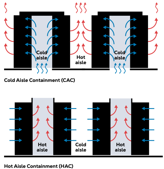

Requisitos de contención de pasillos​
Todos los nuevos despliegues de clientes deben incluir sistemas de contención de pasillos calientes o fríos como parte del despliegue de jaulas el primer día.
Como mínimo:
  • Los pasillos deben cerrarse hasta la altura de los armarios mediante puertas de cierre automático, paredes de jaula bloqueadas, paneles de relleno de armarios de altura completa y paneles ciegos.
  • Los pasillos fríos deben incluir techos desmontables cuando las normativas locales permitan su instalación sin modificar el sistema de extinción de incendios.
  • Todas las instalaciones de contención deben cumplir los estándares globales de diseño de Equinix.
Cuando sea posible, Equinix actualizará los sistemas de contención en las implementaciones existentes, con los costes de modernización cubiertos por Equinix. Los clientes pueden ser responsables de los costes derivados de cambios significativos en los sistemas de contención debido al cambio de tamaño de las implementaciones de jaulas o cabinets cuando se asocian a un pedido de venta.
Contención de pasillo caliente y pasillo frío

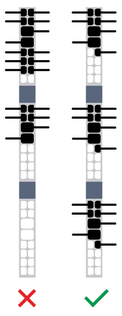

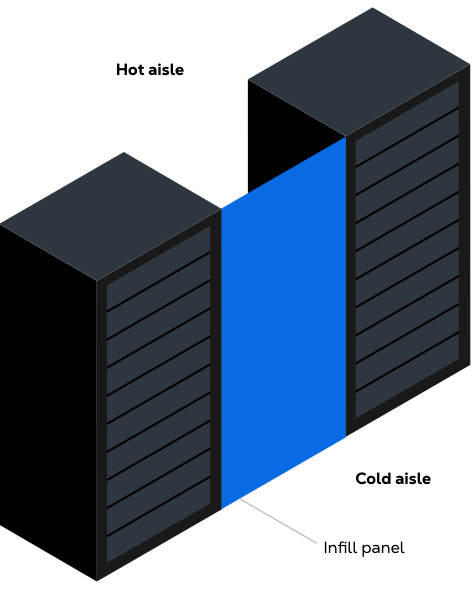

Paneles de relleno de armarios​
Cuando falten cabinets enteros o se retiren de una fila o pasillo, se instalarán paneles de relleno de cabinets de altura completa. Los paneles de relleno del cabinet bloquean el espacio que el cabinet ocuparía de otro modo.
Póngase en contacto con Equinix al retirar los cabinets para programar una instalación temporal del panel de relleno del cabinet para el momento de la retirada. Cuando vuelva a instalar los cabinets, notifique a Equinix que recoja y almacene el panel.
Equinix proporciona paneles de relleno temporales de cabinet sin cargo alguno, instalados bajo pedidos de Smart Hands no facturables. Los armarios retirados durante más de tres meses requieren paneles de relleno permanentes, que Equinix instala sin cargo. Las implementaciones del primer día incluyen cargos por estos paneles en el pedido de venta.
Panel de relleno del cabinet

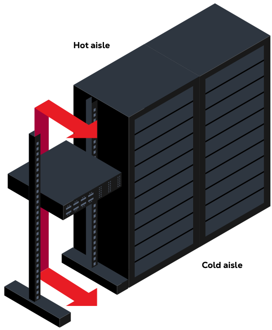

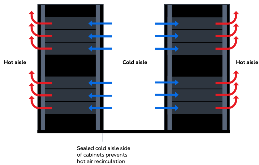

Dirección del flujo de aire del equipo​
Equinix utiliza una configuración de pasillo caliente y pasillo frío, donde cada cabinet tiene un lado frío y un lado caliente definidos. El equipo se instalará en consonancia con el flujo de aire acondicionado, con la entrada de aire en el lado frío y la salida en el lado caliente del cabinet. Esta configuración garantiza temperaturas de admisión constantes y evita la recirculación del aire caliente. Equinix solo mantiene los SLAs de temperatura y humedad dentro del pasillo frío.

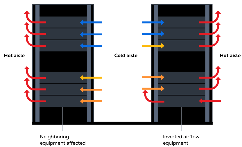

Dirección incorrecta del flujo de aire​
La dirección incorrecta del flujo de aire provoca problemas de refrigeración o mal funcionamiento del equipo, lo que afecta al Acuerdo de nivel de servicio. Las instancias existentes de dirección incorrecta del flujo de aire requieren una corrección lo antes posible.
Equinix notifica a los clientes cuando se identifican estos problemas. No compre equipos que causen problemas de flujo de aire invertido. Estos equipos siguen estando en riesgo permanente debido a las altas temperaturas de entrada del aire y causan un desperdicio innecesario de energía. Los equipos de entrada y escape de aire en los lados requieren accesorios de conductos adecuados para cumplir.

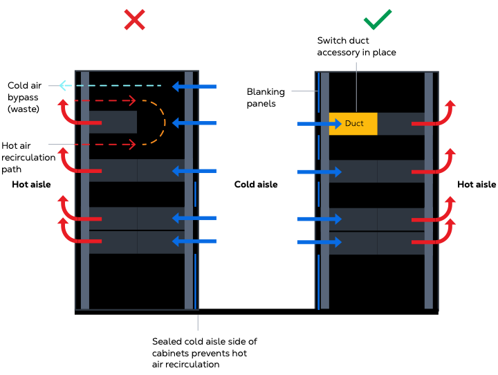

Contención de aire del armario​

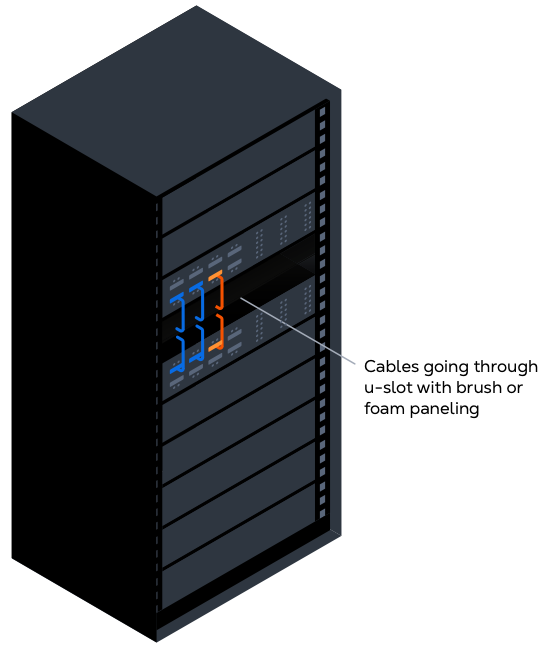

Todas las ranuras U abiertas deben cubrirse con paneles de bloqueo . Equinix proporciona paneles de corte estándar de 19 pulgadas, 21 pulgadas o 23 pulgadas sin cargo y los pone a disposición en todo el IBX. Cuando los paneles de bloqueo estándar no encajen, el cliente proporciona o cubre el coste de productos alternativos. Los paneles no utilizados deben devolverse a las cestas proporcionadas. Los paneles Equinix deben retirarse y devolverse antes de retirar los cabinets de la sala de datos. La falta de paneles en blanco causa puntos calientes y desperdicio de energía.
Cuando los paneles de corte no pueden utilizarse para sellar las ranuras en U abiertas debido a que los cables pasan a través de ellas, las tiras de cepillo sellan la abertura. Las tiras de cepillo se montan en los rieles del cabinet utilizando fijaciones adecuadas. Equinix recomienda EZIBRUSH o una tira de cepillo equivalente.
Los huecos de aire restantes, incluidos los conductos de los cables, los huecos del carril y los paneles laterales, y la parte superior e inferior del cabinet, se llenan con tiras de espuma ignífugas . Equinix aprueba la barrera de aire derackSEAL o una tira de espuma equivalente.
Los clientes compran o proporcionan tiras de cepillo y/o espuma a su propio costo. Debe incluirse una asignación para estos accesorios en el presupuesto de despliegue inicial.
Cables que pasan por U-Slot con pincel o espuma
Cualquier equipo INFORMÁTICO empotrado (por ejemplo, equipo que no esté alineado con la parte frontal del cabinet, normalmente interruptores de red) debe instalarse con accesorios de conductos de aire que canalicen el aire frío directamente a la entrada de aire del equipo. Esto evita la recirculación del aire caliente y permite que las ranuras en U de ambos lados queden en blanco. No se permiten conductos de aire asistidos por FAN.
Las implementaciones existentes requieren adaptación si causan puntos calientes o si permanece abierta más de una ranura en U por switch. Los clientes compran o proporcionan los materiales requeridos a su propio coste. En el presupuesto de despliegue inicial debe incluirse una provisión para estas partidas.
Contención de aire incorrecta y correcta

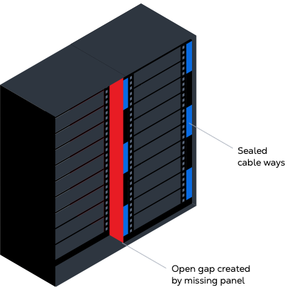

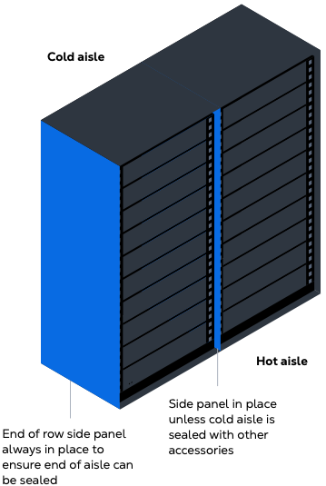

Se requieren paneles laterales en las siguientes situaciones: Cabinets de extremo de pasillo en el lado de extremo de pasillo y áreas compartidas de Colocation.
Los paneles laterales pueden retirarse en otras situaciones si el cliente garantiza que los huecos restantes en el lado frontal del pasillo frío estén completamente sellados. Es la mejor práctica retener los paneles laterales en todas las situaciones y utilizar aberturas de paso de cables dedicadas para el cableado entre cabinets.
Los huecos creados por la falta de paneles laterales deben sellarse con accesorios adecuados para sellar eficazmente el pasillo frío.
Paneles laterales para contención de aire del cabinet
Históricamente**, la extracción de paneles laterales** se ha utilizado para facilitar el cableado entre cabinets, a menudo con cables que son demasiado cortos para llegar a las bandejas de cables proporcionadas y volver al cabinet adyacente. Estas prácticas crean implementaciones que son difíciles de gestionar desde una perspectiva de cableado.
La retirada de los paneles laterales también crea espacios que son difíciles de sellar entre los rieles de montaje y el marco de la puerta del cabinet. Estos espacios representan hasta seis ranuras en U de paneles de corte faltantes por panel lateral que falta y son una fuente importante de recirculación del aire caliente y derivación del aire frío.
Paneles laterales para retirar la contención de aire del cabinet

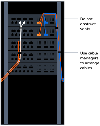

Gestión de cables​
Se ha implementado una gestión adecuada de cables para que el flujo de aire no se vea obstaculizado al entrar o salir de los servidores. Si no lo hace, el equipo de TI se sobrecalienta y constituye un incidente causado por el cliente que afecta a las reclamaciones del Acuerdo de nivel de servicio. Los cables se organizan mediante gestores de cables para que no bloqueen el flujo de aire hacia o desde el equipo.
El cableado de datos para las interconexiones entre cabinets se pide a través del portal del cliente. La infraestructura general dentro de un Private Cage se utiliza para la conectividad de rack a rack dentro de la jaula. Para los cabinets en espacio Colocation compartido sin paso de cables en los paneles laterales, se requiereIntra-Customer Cross Connect.
Gestión adecuada de cables

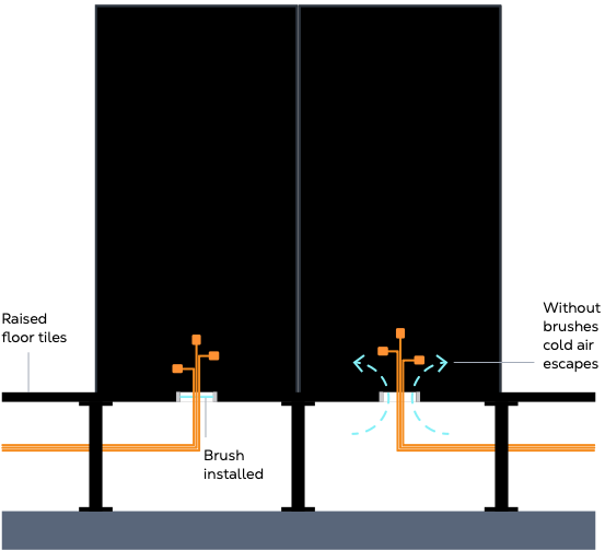

Sellado de suelos elevados​
Las entradas de cables desde el piso elevado al cabinet deben tener sellos de cepillo o ojales de goma instalados. Si se identifican los sellos que faltan, puede ponerse en contacto con Equinix . Equinix proporciona materiales de sellado de pisos elevados e instalación sin cargo para cubrir los sellos que faltan en las implementaciones existentes.
Sellado de suelo elevado

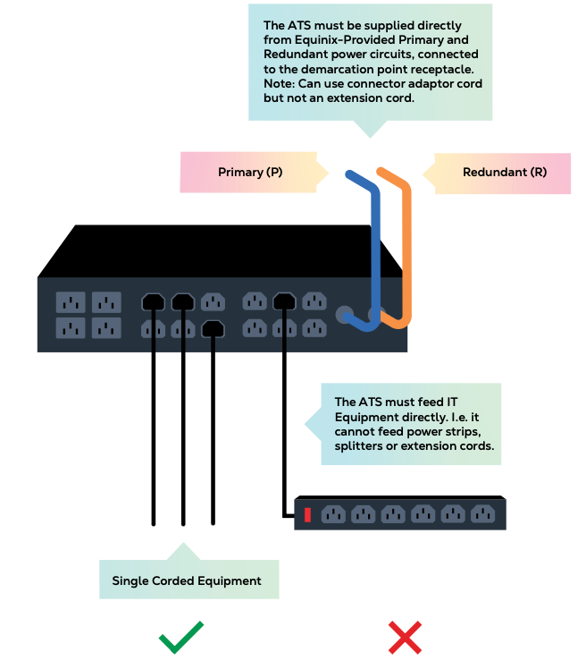

ATS en rack​
Los conmutadores de transferencia automática (ATS) en rack pueden utilizarse en circunstancias específicas para dar soporte a equipos informáticos de un solo cable.
Limitaciones
  • Los ATS en rack sólo pueden conectarse a equipos informáticos de un solo cable.
  • Cada ATS debe conectarse directamente a un circuito de alimentación redundante dedicado y separado suministrado por Equinix.
  • No se permite la conexión en cadena, incluidas las conexiones con regletas, divisores u otras unidades ATS.
  • Las unidades ATS con cable en línea no están permitidas, ya que presentan riesgos similares a los de los alargadores estándar.
Todos los equipos ATS deben cumplir las normas eléctricas aplicables, incluidos los requisitos pertinentes de Underwriters Laboratories (UL) y de la Comisión Electrotécnica Internacional (CEI).
ATS en rack
