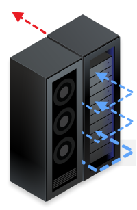

Los refrigeradores en hilera proporcionan lo siguiente:
  • Refrigeración por aire mejorada
  • No requiere adaptación a nivel de servidor
  • Sólo disponible en entornos de jaula
Ilustración de un refrigerador en fila junto a un cabinet

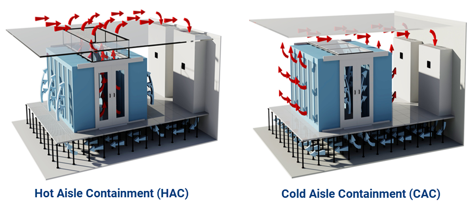

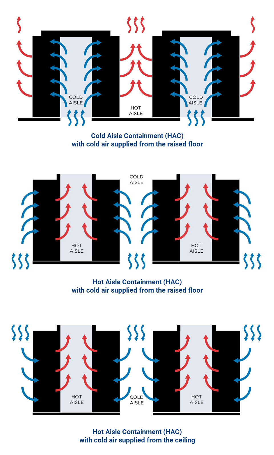

Métodos de contención de aire​
A continuación se ilustran los métodos de contención de aire más utilizados en los centros de datos de Equinix.
nota
Las flechas rojas indican aire caliente; las azules, aire frío.
Diagramas de contención de pasillo caliente y pasillo frío
Diagramas de flujo de aire para contención de pasillos calientes y pasillos fríos

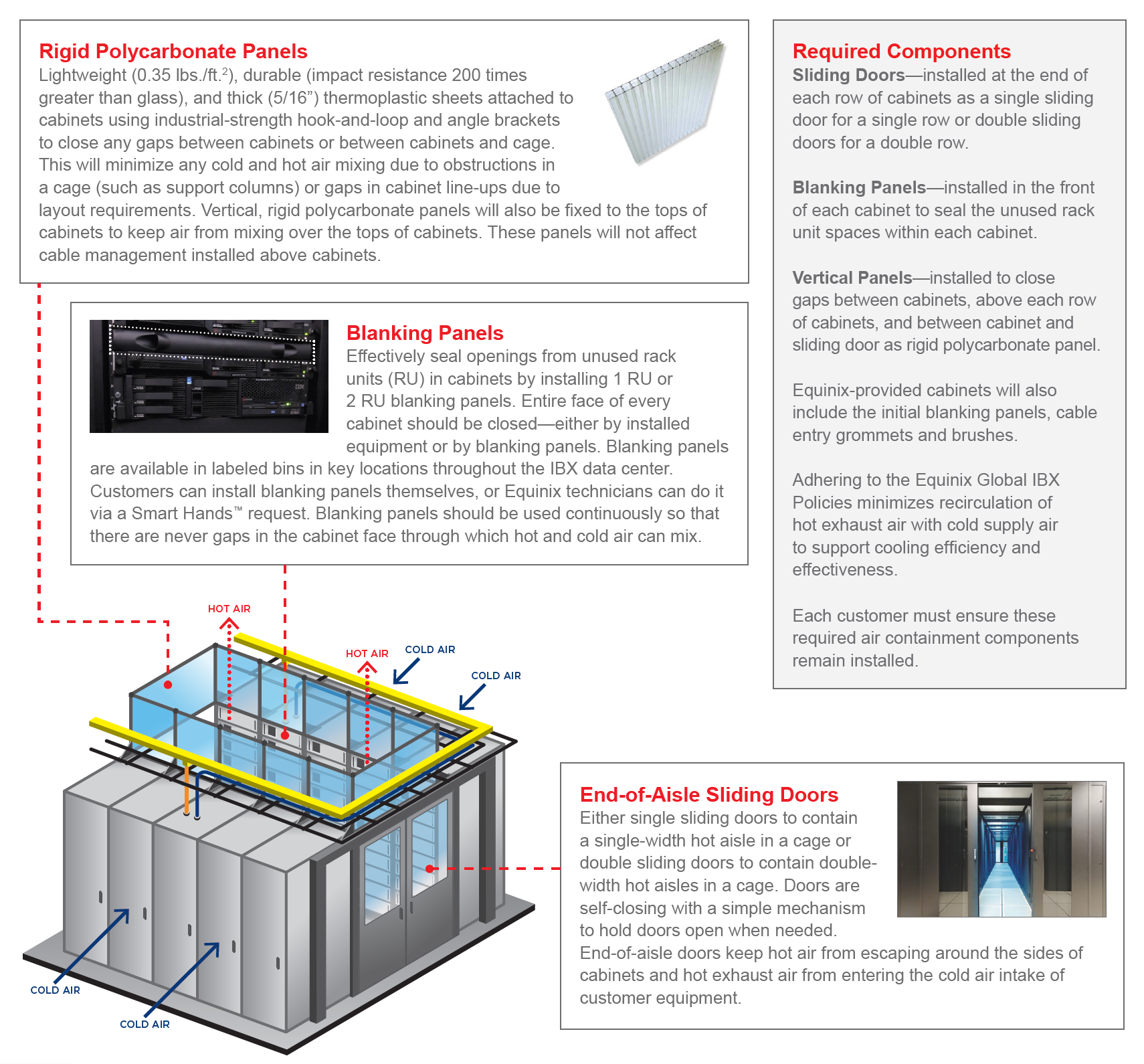

Componentes de contención de aire​
Equinix cobra por tiras de cepillo, espuma de junta de rack y accesorios para conductos de interruptores. Equinix proporciona e instala otros componentes sin coste adicional para los clientes (en la mayoría de los casos).
Estos componentes se utilizan para mantener el suministro de aire refrigerado separado del aire de escape caliente del equipo. Haga clic en la siguiente imagen para obtener detalles del componente:
Componentes de contención de aire para un pasillo caliente
Para obtener más información, consulte nuestras Directrices de instalación del cliente .

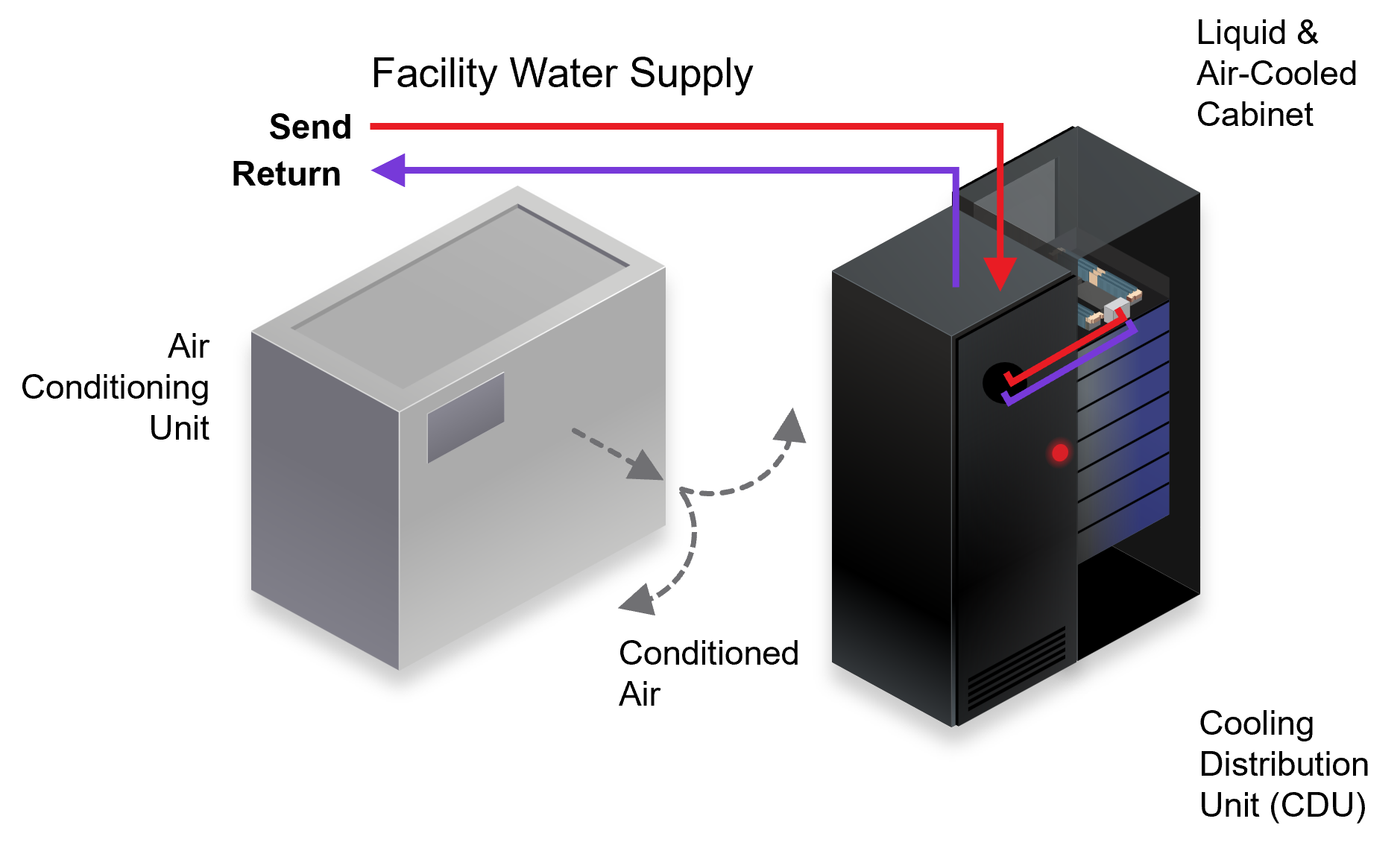

Equinix ofrece las siguientes soluciones de refrigeración líquida.
Oferta líquida a jaula​
La oferta de productos de líquido a jaula de Equinix ofrece las siguientes características:
  • Configuraciones de implementación estandarizadas para su hardware​ directa al chip
  • Habilite tanto el hardware refrigerado por líquido como el refrigerado por aire desde un único entorno ​
  • Colaboración de la solución de Equinix con su fabricante de equipos originales (OEM) preferido y proveedor de refrigeración líquida ​
  • Traiga su propia unidad de distribución de refrigeración (CDU) y conéctese directamente al suministro de agua de la instalación de Equinix ​
  • Compatible con la mayoría de los ​ de hardware OEM directo al chip
Diagrama de un cabinet refrigerado por líquido y aire con una unidad de distribución de refrigeración
Líquido a la jaula:
  • Los circuitos de líquido suministran un caudal de agua controlado a su jaula
  • Punto de derivación primaria a la CDU como punto de demarcación de líquido
  • Traiga su propia CDU o cómprela a Equinix
